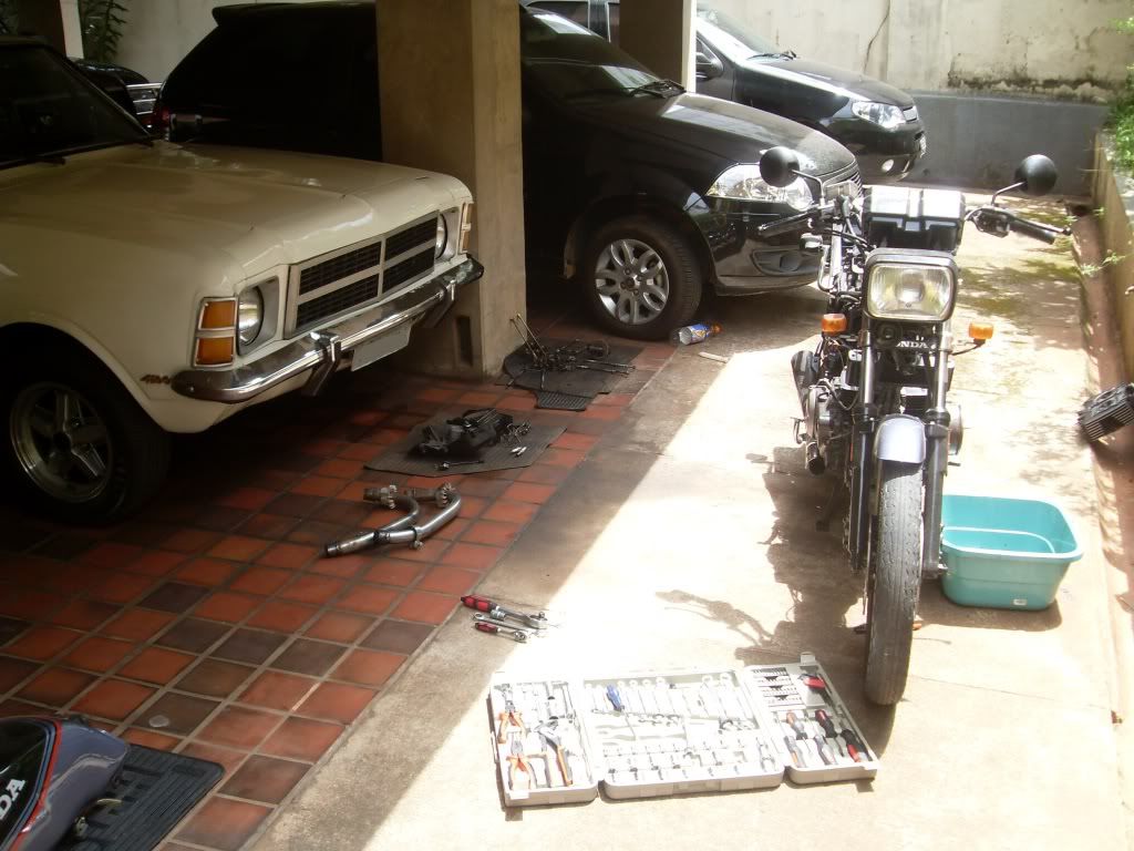

    Para dar uma animada nos garageiros de plantão, algumas fotos do desmonte do cabeçote da minha moto (CB450 DX 88).
    Vou postar aqui também conforme ela for evoluindo.

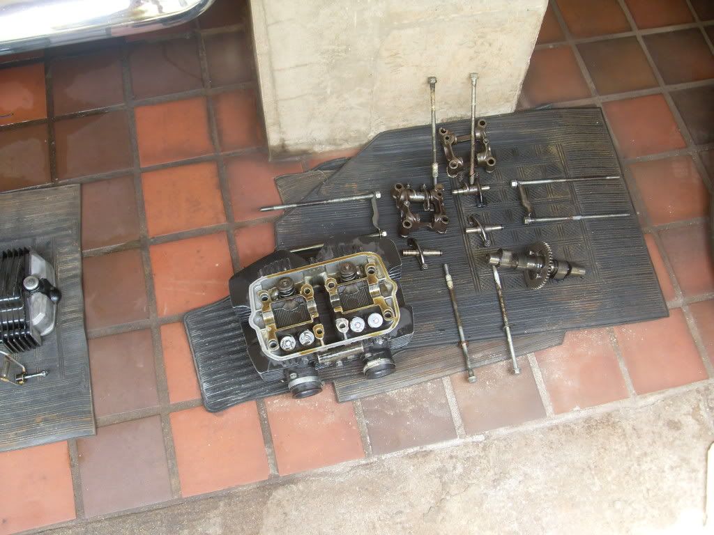

    Bem, resolvi desmontar o cabeçote pois a moto fumava demais, porém apresentava compressão forte.
    A fumaça que saia era forte, escurissima, e em grande quantidade. Se fosse fumaça da parte de baixo, o motor nem ligaria, portanto, conclui que era valvula do escape ruim, deixando passar oleo cru e fazendo toda aquela fumaça.
    Dito e feito
    Fotos:
    Coitada, toda depenada hehehe
    Cabeçote e Balanceiros
    Cabeçote
    Pistões (Zerados! As camisas tão sem marca alguma. ô beleza!)
    Opalão fazendo compania (olha o manual de serviço impresso ali no parabrisa heheh)
    Maria Rosa (Opala) e Cidinha (CB)
