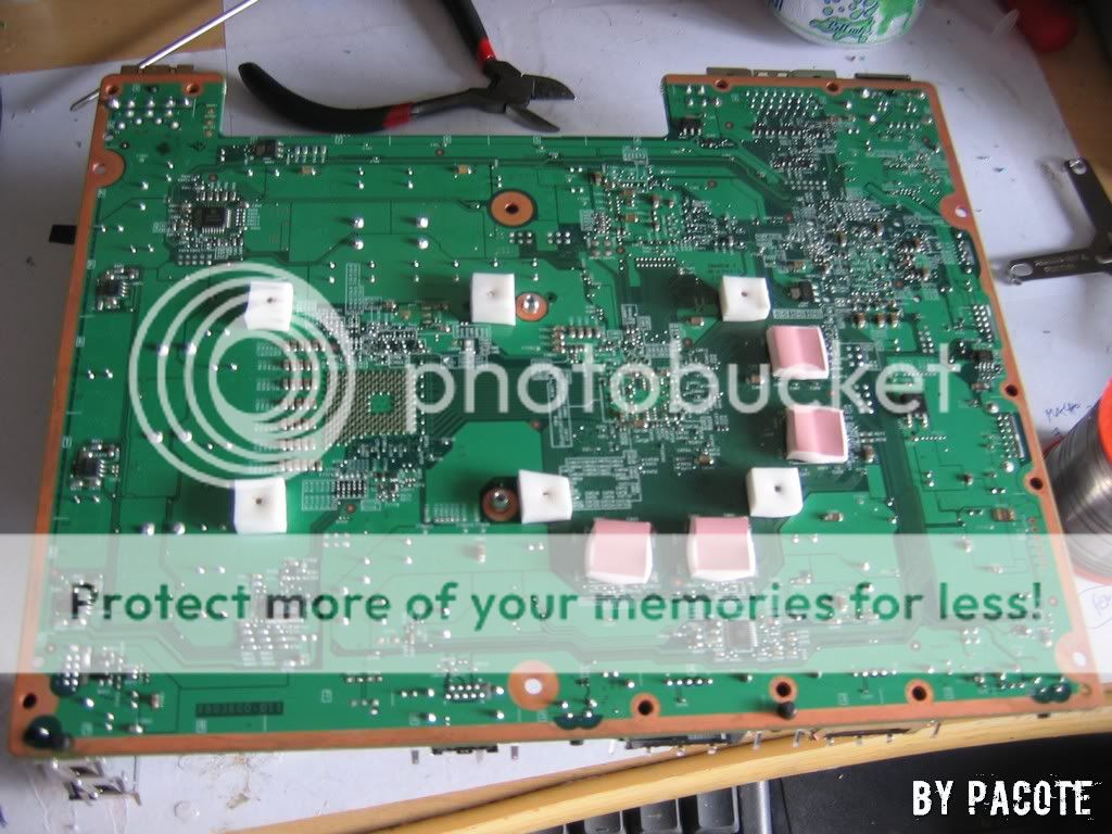

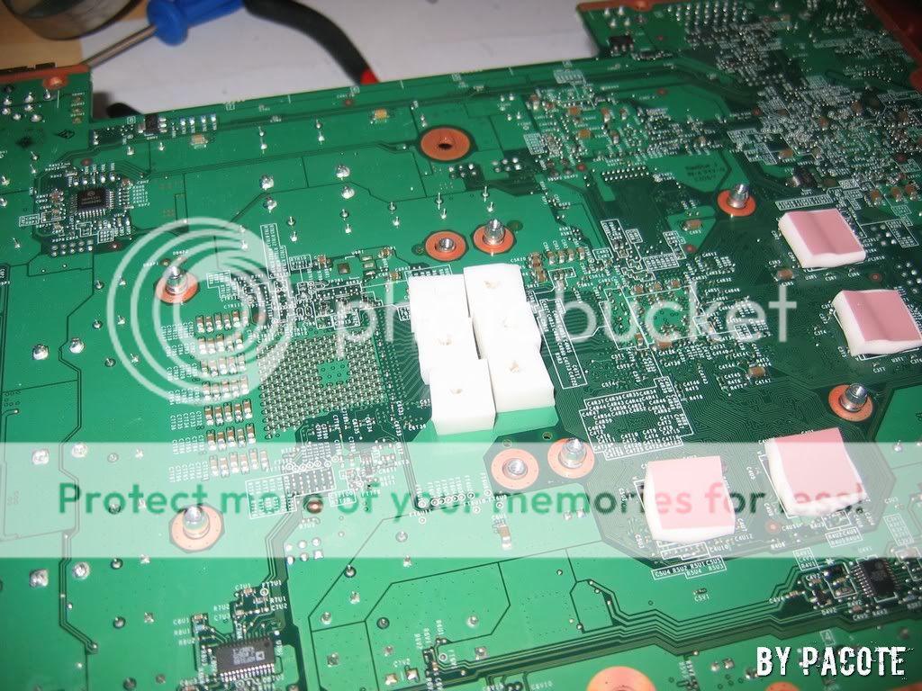

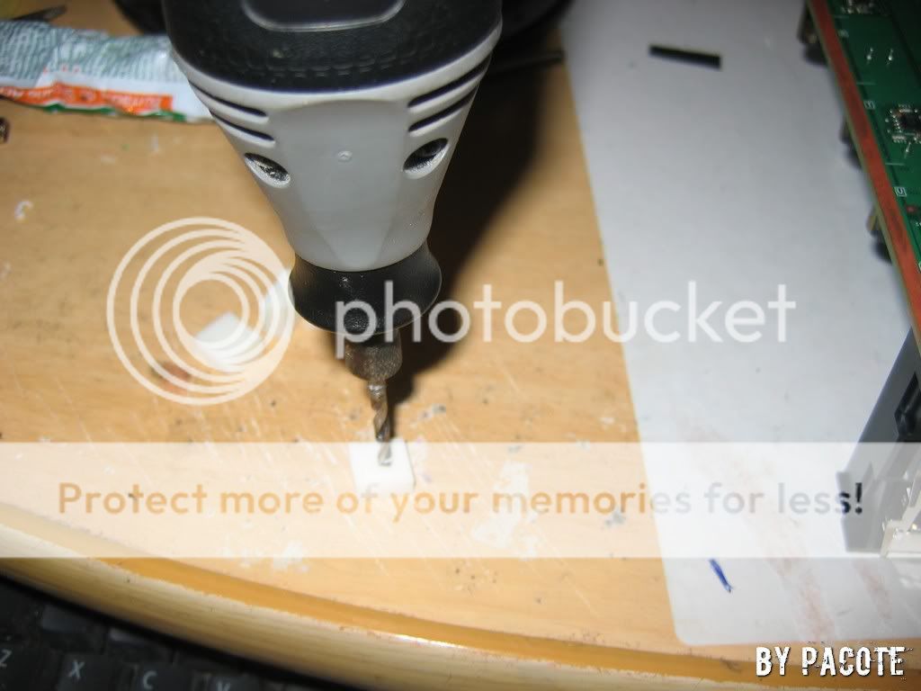

    ATUALIZAÇÃO DO EXPERIMENTO PACOTE!!!
    Então galera , o do lancelot foi a cobaia hauha fiz a borracha na memoria... voltou a vida como esperado... depois tirei as borrachas q fiz como nas fotos abaixo:
    Fechei depois de trocar a pasta termica, soldei os 12v e por fim pus apenas em cima das memorias os dissipadores q comprei na sta efigenia (dissipador em loja de eletronica me saiu 35 centavos cada)
    No final do teste vou por 4 gotas de bonder em volta e pasta termica em cima.... ou c ele preferir esperar ate segunda uso dissipadores normais que ja vem com adesivo termico
    O console era um desses 3rl que mesmo depois de arrumado dava 2rl minutos depois pios esquentava MTO mas MUUUITO mesmo e o que eu fiz pareceu resolver.... as borrachas da foto sao justamente pra depois da memoria estar ajustada, nao ter perigo da placa envergar e dar 3rl de novo
    vou deixar rodando aqui durante toda noite e madrugada gears of war e digo como foi depois
    Outra tentativa depois eh ir direto pras borrachas da foto acima e eskecer da memoria pq teve um 3rl que eu fiz isso efoi mesmo eskema... por borrachas nos pinos dos dissipadores, encaixar a placa mae, parafusrar, ligar, esperar 10 min em 3rl, religar e pumba, funcionou!

    2rl eh aquecimento mesmo, no caso do lancelot eu revivi o console com borracha e depios segundo a teoria do gringo do x-s eu pus borrachas nos pinos dos dissipadores pra manter a posicao da placa e fiz os mods de refrigeracao
    tenta por 2 dissipadores nas memorias que ficam expostas na parte de cima do x360

    Bom, o do lancelot e do RAFAMP foram testados intensamente.... ja estou enviando pra eles hoje ae eles vao atualizando como que ta indo com o decorrer dos dias
    segue abaixo as fotos do do RAFAMP aberto ainda... rodando graw 2 lisinho lisinho
    Os coolers traseiros estao em 12v, o chipset eu pus dissipador da implastec com AS5 pra conduzir melhor
    e os da memoria (do lado da GPU na foto) veem com adesivo termico ja, so colar
