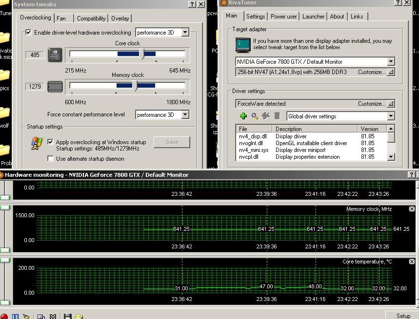

    mais uma "run" monitorada, agora do 3dmark2005, apenas os game tests:
    dessa vez a temp da agua tava 17.7 graus, e os clocks eram um pouco mais altos; 1.275mhz na memoria e 485 no core.
    idle 31 graus, max 48 load
