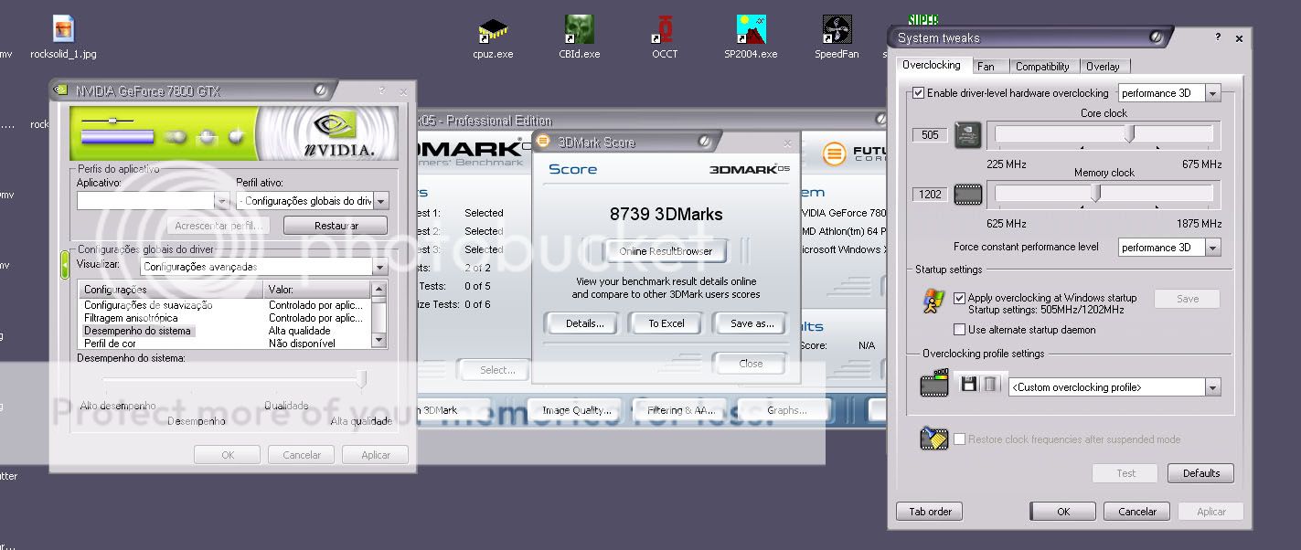

    Alguma coisa ta errada mesmo ae deco... olha aqui por exemplo... nem brinquei com a VGA ainda mas olha so os scores
    3dmark05 em ALTA QUALIDADE
    3dmark05 em ALTO DESEMPENHO
    A temp ta alta pq ta bem quente aqui hoje ahuha bleh, quero um dia friozao pra eu brincar mais hauha

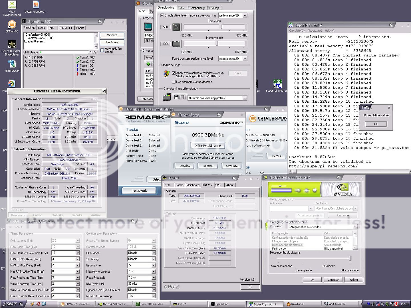

    Definitivamente algo esta sendo o gargalo ae... olha o teste que fiz aqui:
    Tem tmb os drivers ne... nao lembro se estou usando os drivers oficiais ou aqueles de que um grupo de overclockers sempre lança...acho que agora ta os oficiais mesmo
    Aqui ta com RAID 0 com 2 hds sata II que tao novinhos...e to com SP1... 1mb de cache no proc etc.... nao sei o quanto isso influencia mas eh algo que ta errado ae... aqui auando eu aumento demais GPU eu perco mtos pontos on 3dmark pq esquenta e fica instavel... mas ae nao pode ser pq ta fresquinho tudo...

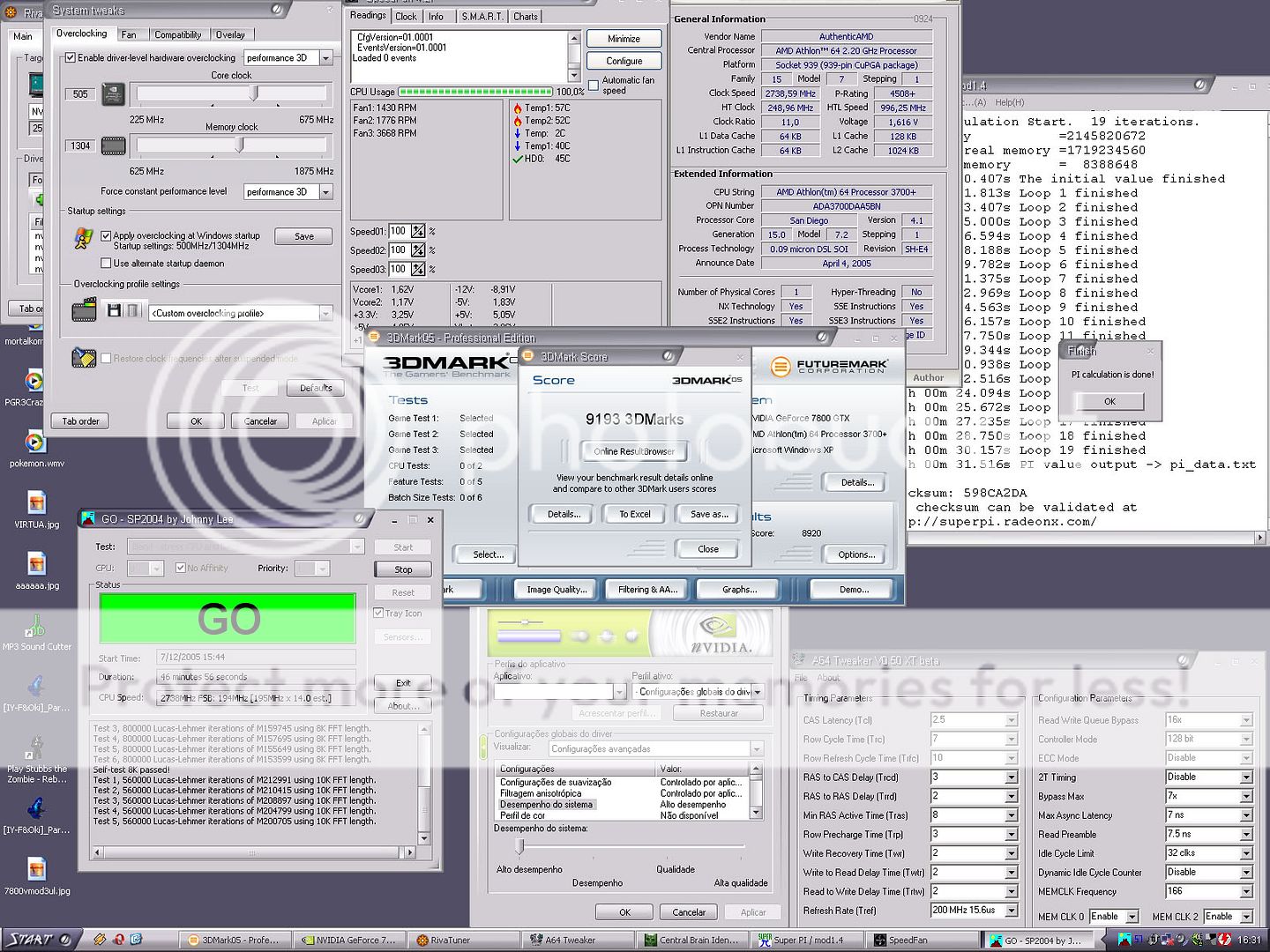

    tinha algo errado no meu windows, tanto q ele comecou a dar tela azul msm sem over e eu tive q reinstalar.
    Agora com o proc @ 2.7ghz redondos deu 8967 pontos com a vga @ 550/1.290 ainda nao subi o core, vou tentar melhorar o over do proc antes de voltar a mexer na vga, mas acho q assim ja ta bom.
    ps. agora sim, com a vga @ 587/1300 deu 9272 no 3dm e 72.8fps no doom3 @ 2048x1536

    entao, segundo esse multi era pra ser 594, entao eh a 600 to numa frequencia certinha, eu acho q a diferenca eh a bios mesmo, mas nem vou mexer mais.
    a memo eu to rodando 1.290 de boa, pegando leve.
    agora eu vo jogar um pouco pq diz q esse driver melhora q4/doom3 e eu ainda nao terminei a porcaria do RoE ate hj
    ps. vo aumentar o clock do dia a dia pra 555 e ver no q da
    ps. lol subi 5mhz no clock e o score foi de 9192 pra 9334 eauhoaeiuh vlw a dica
