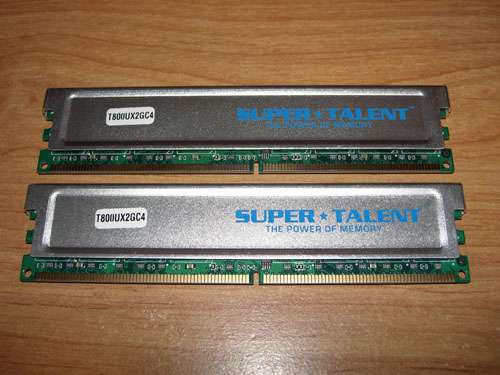

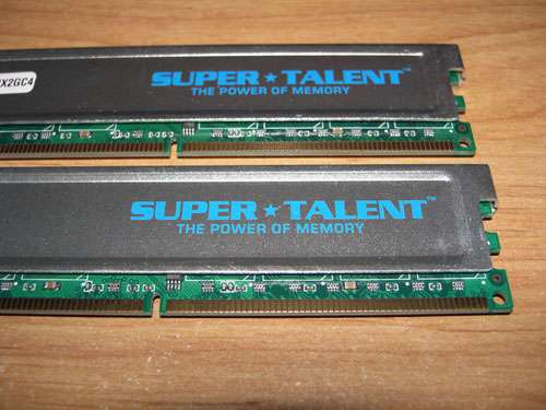

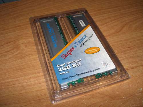

    Bom, pra quem não conhece essa memoria é uma das melhores ddr2 do mercado, mas é dificil de achar.... eis o problema
    bom a memória é essa
    especificações
    Part Number: T800UX2GC4
    800MHz DDR2 Over-Clocked Memory para intusiastas
    2GB (1GB x 2) / (2x) 128M x 64 , non-Reg., no-ECC ,
    Cas Latency 4-4-3-8
    Dual Channel Kit of 2 , 16/32pcs
    chip Micron Rev. D
    voltagem padrão de 1,9v
    garantia eterna
