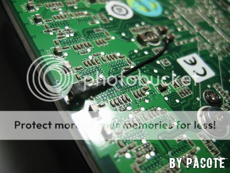

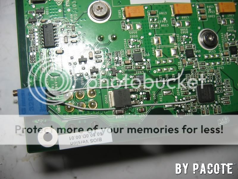

    Ta feito... nem acredito que eu consegui queimar uma 7800GTX anos atras ahuhaua um tutorial na mao e um ferro de 60w (!!!) aliado a falta de habilidade na outra hauhaua sem contar que nem tinha sequer uma bancada pra soldar, luminaria, etc etc, foi mto porco ahuha
    Fotinhos do trabalho e resultado... vou ver ate aonde vai a gpu em 1.34v e ta blz.... memoria nao vou mexer
    Cortei a perna de um soquete de pic pra fazer a medição

    Ta ficando bom de solda hein !
    Qual o W do seu ferro ? Pergunto isso pois futuramente vou chipar um PS2 e tenho um de 25W ,não sei se é muito.
    Como tu faz ? Esquenta o fio com estanho e depois coloca no local na VGA ou na VGA com estanho e depois coloca o fio ?

    Yep, um ano atras eu sequer sabia soldar ate eu comecar a chipar WII ae aprendi na marra em umas madrugadas com umas placas de video de 2mb na minha mao
    to usando uma estacao de solda ESD-900 com uma ponta de SMD, tem a ESD-905 que eh melhor pra isso so que eh 200 reais a mais e eu depois de uma longa historia consegui uma ponta tao fina quanto do 905 hehe
    Pra aprender a soldar eu vi uns videos na net (vou ver c acho o link) e fui na raça mesmo testando todo tipo de possibilidade pra melhor soldar um fio em pontos pequenos, retirar resistores etc
    Hoje já por exemplo retiro um SMD led e soldo outro de boa hehe ve ae
    Agora voltando ao mod, eh nomal no desktop ficar em uma voltagem e em full 3d outra?
    No desk por exemplo c eu seto 1.34v quando ligo o 3dmark06 vai pra 1.32
    Lembro que na ati tinha um eskema assim de vc setar voltagem pra 2d e 3d, so nao lembro aonde, pq quero deixar a placa no stock em 2d e em 1.34v 3d (testei 675 por varias rodadas e ate agora, estavel)

  18. #142
    15.625
    Deve estar usando mais trilha de energia quando vai em 3d, e nessa deve rolar o vdrop.
    Mas com esse vmod, é bem possivel que vc tenha "desbalanceado" a energia na placa, ela sempre tenderá a ir na trilha com menor resistencia, espero que vc saiba muito bem o que vc esta fazendo ().
