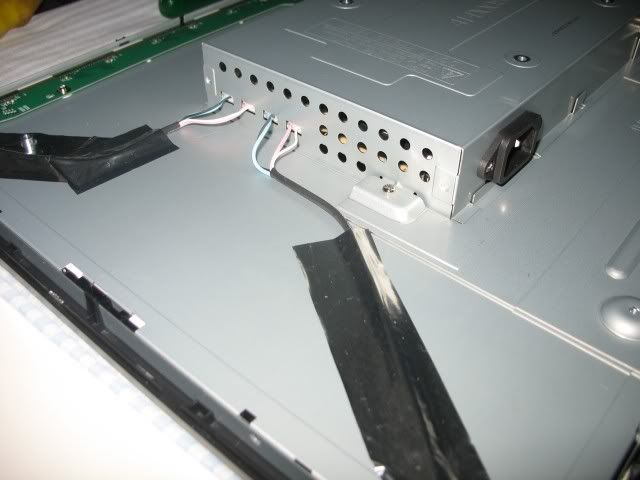

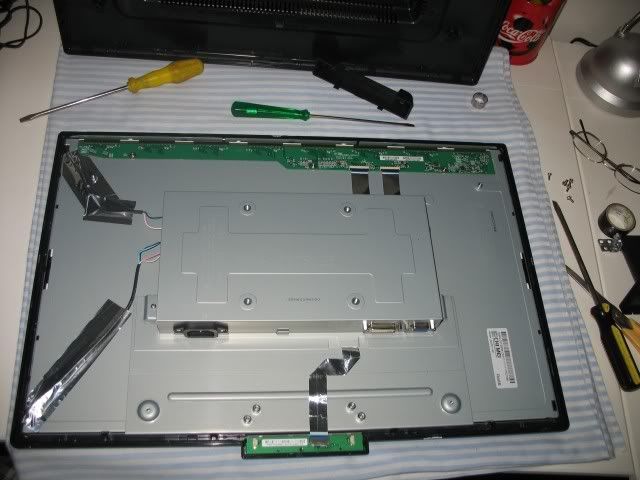

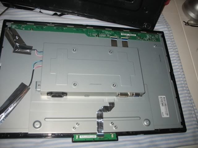

    Abri, e olha só.

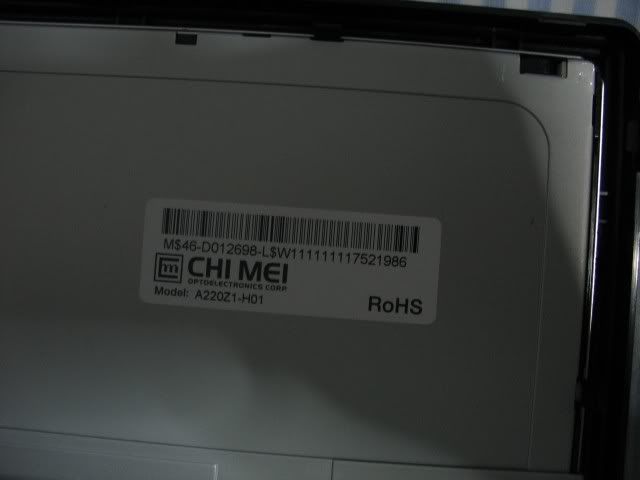

    Nenhuma novidade, todo mundo já deve ter visto isso na internet, LCD sem a capa traseira. Mas veio uma surpresa logo de cara, a marca do PAINEL.
    Não me recordo muito, mas falavam muito bem desta marca de painel, não sei dizer agora se bom ou ruim, DEIXO ISSO AOS NOSSOS ESPECIALISTAS DIZEREM ALGO SOBRE

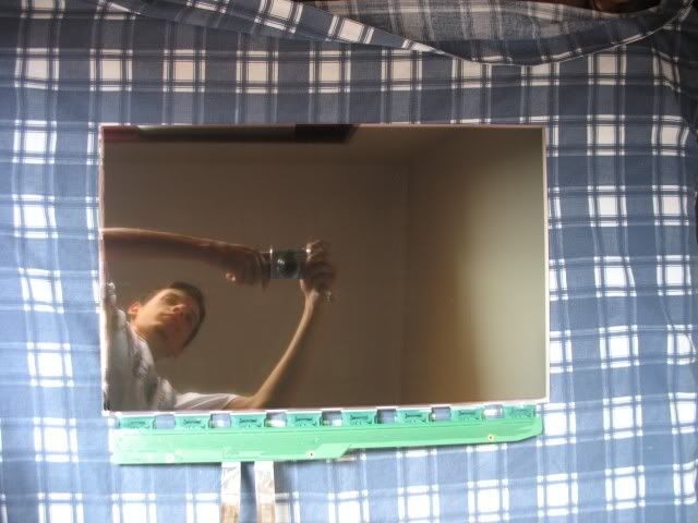

    Pulei a parte de mostrar o LCD de frente, pq isso é o que vemos sempre que estamos na frente de um! :P Então aqui está o LCD visto por trás, fora do suporte. A título de curiosidade, o LCD é bem transparente, fino e frágil.(Lembre-se de quanto maior o painel, pior pra manusear.], este tem "só" 22".
    PERIGO - PERIGO - PERIGO - PERIGO - PERIGO - PERIGO - PERIGO - PERIGO - PERIGO - PERIGO
    Este suporte PRETO é onde fica o Painel LCD. Em cima do Paniel LCD tem outro suporte, mas de metal pra fechar o Sanduíche que prende o Painel.

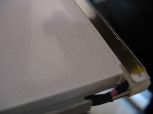

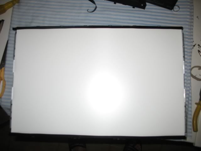

    Embiaxo deste suporte, e assim do Painel, temos um vidro grosso desenhado de "colméia" (foto a seguir) e com 3 camadas de um plástico que é leitoso do lado de cima e meio espelhado do lado de baixo, para a luz ficar difusa e uniforme em todo painel.
    Esta é a colméia, um vidro relativamente grosso que possui este desenho para ajudar na uniformidade com que a luz passe pelo painel de LCD, mas me digam, eles pensam nisso tudo e deixam passar o que vem abaixo?

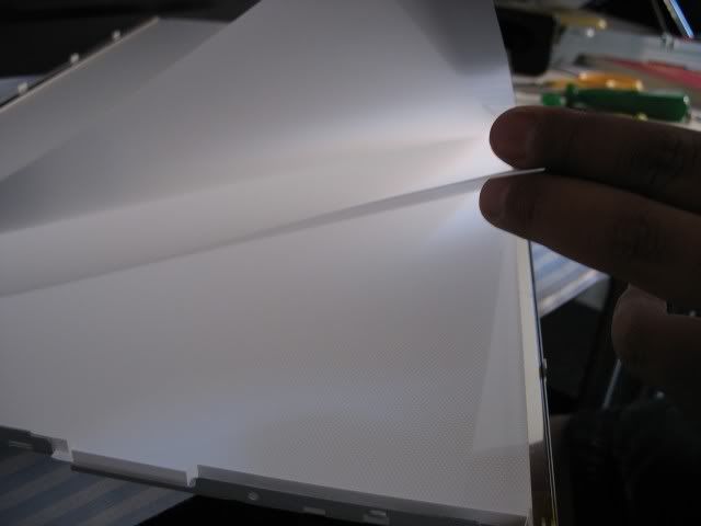

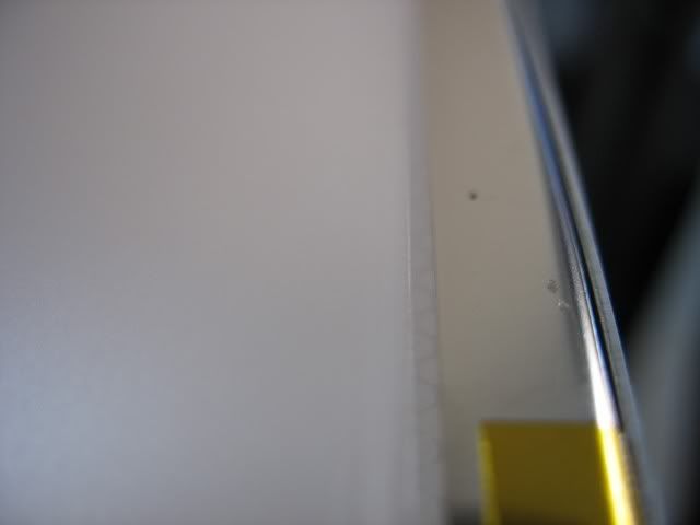

    AGORA O X DA QUESTÃO, A FILHA DA PUTISSE DOS FABRICANTES
    Sim, isso mesmo...um pequeno, quase imperceptível vão entre o papel que deixa a luz mais difusa e uniforme e a borda do painel faz com que a luz vaze por ali e forme aquela BELEZURA de BLEEDING que quase todos os monitores possuem e muitos não sabem como resolver.
    A SOLUÇÂO
    Tampar de alguma forma este vão, nada melhor que uma fita que seja boa, isolante térmico e elétrico. A FITA ISOLANTE!
    Passada na parte de cima e na de baixo do painel, num precisa na lateral, e também tem que ser colocada de forma que tampe este vão mas não tampe a parte dos pixels de baixo, se não alguns pixels poderiam ficar apagados ou mais escuros, e não queremos isso.
    Montadinho de novo. Antes de fechar.
    Aqui o Tutorial tá tudo bonitinho, mas houveram problemas.
    -Depois que remontamos o painel, deu problema com o cabo de dados que vai da controladora para o LCD, e a imagem saiu zuada. Tivemos que reabrir e recolocar os flat cables para resolver o problema. Mas na hora que deu o problema, o GELO NA COSTELA foi grande (Afinal são 950 reais né)
