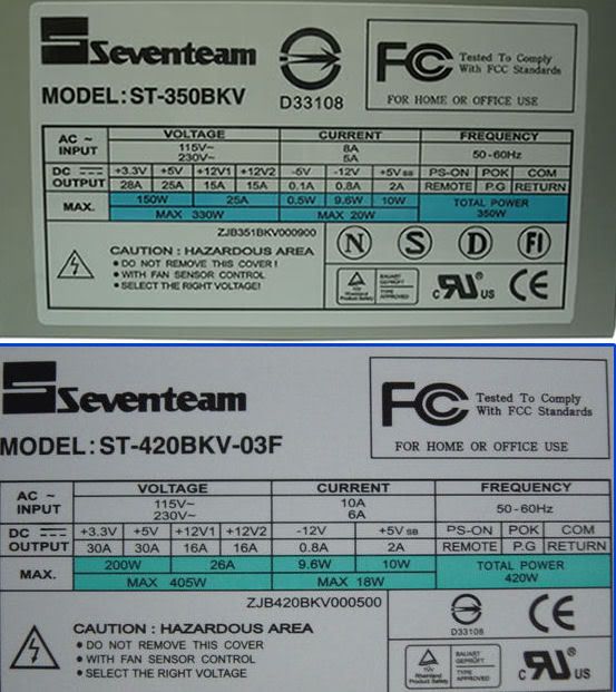

    Se você quiser algum dia comprar alguma fonte dessa linha BKV da Seventeam(linha de entrada com rendimento sofrível de 65%), não compre essa ST420BKV, e vou te dizer porque: Aliás, vou te mostrar:
    Veja ai. Praticamente toda a potência que a 420 tem a mais está nas linha de baixa tensão, e não na linha de 12 Volts, que é aonde as modernas configs pedem potência. Veja lá. A de 350 é capaz de fornecer 150 Watts nas linhas de baixa tensão a outra, com 70 Watts a mais é capaz de ofertar 200 Watts ai. Sabe quanto uma config moderna exige dai??? De 50 a 80 Watts. Não é necessário nem 150 que dirá 200... Enquanto isso, na linha aonde interessa ter mais corrente, ela oferece 1 Ampere a mais. Isso significa 12 Watts a mais. Não vale a pena pelo ruim que essa linha já é e muito menos pela diferença de potência útil dessa de 420 Watts.
    O que me assusta é a quantidade de pessoas que estufam o peito e dizem, evolui de uma ST350BKV para uma ST420BKV... Coitados...
    Nem queira comparar uma ST420BKV com Uma ZM360B-APS. Em meio ano de poupança de energia você tira a diferença, quer ver ???
    Se sua ST420BKV estiver lhe fornecendo vamos dizer 350 Watts para o PC, ela estará tomando da rede elétrica a potência de 350/0,65 = 538 Watts... Essa diferença de 188 Watts é puro calor, que vira mais consumo ainda para você esfriar seu gabinete...
    A ST360B-APS fornecendo esses mesmos 350 Watts demandaria cerca de 350/0,80 = 437 Watts, somente 87Watts a mais... A poupança é de 100 Watts. Saiba que você poupa R$ 1,00 a cada 2500 Watts consumidos, ou seja 25 horas... 25 horas de seu PC ligado você pouparia R$ 1,00 por ter comprado a ZM360B-APS e não a ST420BKV. Faça as contas em quanto tempo você busca o dinheiro a mais que você paga agora pela Zalman (vi por R$ 206,00) http://www.digitalrp.com.br/?pg=t1_e...9&affiliate=17
    enquanto a ST420 já vi por R$ 175,00... São R$ 31,00, então 31 x 25 = 775 horas, empata. Se você usar seu PC por 6 horas/dia => 129 dias = 4 meses e 10dias para empatar na grana. dai para frente é só economia.
