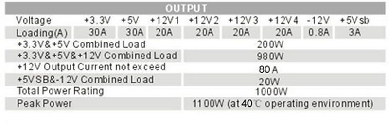

    Satellite com mais uma grande novidade... *FONTE SL-X1000EPS*
    Primeiramente o Link do produto no site oficial: http://www.satellite-computer.com/su...el=SL-X1000EPS
    Bom, pelas especificações dessa fonte, ela parece ser realmente mais uma obra muito boa e provavelmente de ótimo Custo x Beneficio. Po, as fontes da Satellite encontram pelo paraguai e saem mesmo muito em conta perto das outras grifes.

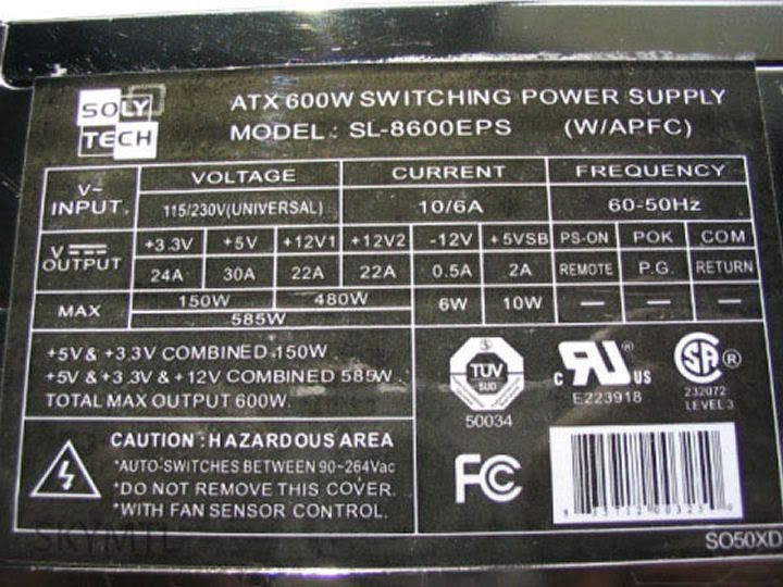

    O modelo SL-8600EPS tem 600W reais por apenas cerca de R$250,00 no modelo de 14cm com 1 fan grandão ou R$180,00 modelo de 8cm com dual fan.
    Outra coisa que observei, o modelo de 600W tem 22a nas linhas 12V, com 2 linhas 12V, na especificação diz que existe uma "maxima" pra 26a, alguem sabe como isso funciona ? É um pico ?
    Ja no modelo 1000W, a fonte tem 4 linhas 12V de 20a cada uma, será que isso é um ponto negativo pra quem trabalhar com overclock ? Ou não vai influenciar tanto esses amperes ? Alguem sabe contar um pouco sobre as Linhas 12V ?? Porque eu não sei, no site diz 4 linhas de 12v com 20a e eles somam isso pra 80a, assim tendo uma diferença muuuuito grande pro modelo 600W, isso é muito bom ?
    Bom, ainda não encontrei essa fonte de 1000W em lugar algum da internet, nada nada nada, muito menos paraguai, então não tenho a minima ideia da faixa de preço, ou melhor... acredito que não seja o preço de duas 600W certo ? Por isso acredito em um custo x beneficio excelente pra esse modelo de fonte.
    Bom, postei aqui pra espalhar a novidade dessa fonte, ja que o modelo 600W ficou tão bem falado e procurado, acredito que essa proxima tambem deverá ser um sucesso.... certo ?
    Abraço galera!

    Provavelmente mais uma SolyTech
    A Satellite põe apenas a etiqueta.
    Não é porque a 600W prestou que necessariamente a de 1000W vai prestar. Mas deve serguir a mesma tendência.
    O negócio é procurar reviews que analisem bem como é essa fonte.
    4 linhas de 12V com 20A, = 80A. Não é.
    80A dá 960W em +12V.
    Deve ser apenas 1 linha +12V, mas em linhas "virtuais" são 4.
    Uma coisa eu te digo. 600W já dá e sobra pra muita coisa. 1000W pra quê?

    Essa fonte SL-8600EPS tem uma disponibilidade de fornecimento de potência combinada nas linhas de 12 Volts da ordem de 40 Amperes...É só olhar para ver. O fabricante é claro nessa especificação. Ficar somando as capacidades individuais de cada linha não é o correto... Veja ai...
    Veja ai... Individualmente cada saída pode ofertar 22 Amperes, mas ambas em conjunto, somente 480 Watts (480/12 = 40 Amperes)
    Quanto a fonte de 1000 Watts, é fácil também.. Veja
    A máxima potência disponível para as linhas de 3,3 + 5 + 12 é de 980 Watts... Uma config típica para ser equipada com uma fonte dessas ai deve drenar cerca de 80 a 120 Watts nas linhas de 3,3 e 5 Volts. Vamos no pior, 120 Watts... Sobrará 980 - 120 = 860 para as linhas de 12 Volts.
    860/12 = 72 Amperes no total, de consumo somado em todas as linhas de 12 Volts...
    Abraço...
