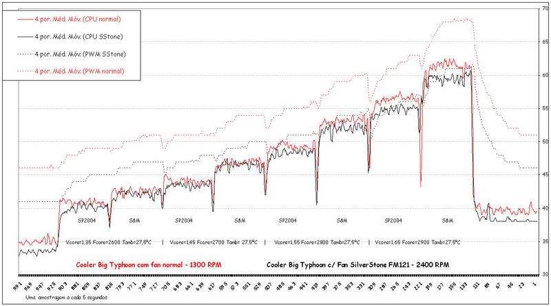

    Comprei na Noli, mas tenho acompanhado há tempos já não tem mais. Meu BT é o modelo antigo, cujo fan ia somente até uns 1300 RPM. Sem duvida alguma um silêncio sepulcral... Mas, como meu OC pode ir até 2900 com Vcore de 1.6, exigia mais arrefecimento do que aquele fluxo original do BT Troquei e não me arrependi. Dá uma olhada ai no gráfico uma comparação das diversas faixas de OC que tenho (a BIOS da minha placa é algo fora de série, pois consigo pre-selecionar 4 setups diferentes para OC. Ao ligar o PC se o faço pressionando qualquer tecla de 1 a 4, a bios carrega o OC desejado...)
    Note que na temperatura da CPU a diferença não foi tão brutal assim, chegando a uns 3 graus a pleno. O maior ganho obtive foi o arrefecimento dos chips PWM que orbitam a CPU e são os responsáveis pela geração do Vcore.. O fan entretanto me deu a tranquilidade necessária para que eu operasse o OC mais alto sem stress.

    Eu quase comprei esse Silverstone na WAZ a um tempo atrás. Meu BT tb é o modelo antigo e realmente o que me ferra aqui é a temperatura do PWM ! Em 2400rpm ele fica muito barulhento ? Já chega aquela turbina mini do chipset
    Barulho insuportável... Eu resolvi com Thermalright. Até já tinha um fan de 8 para colocar. Ao retirar o cooler da DFI e colocar esse dai da Thermalright, a temperatura do chipset caiu 5 ºC. nunca botei o fan nem vou botar...
