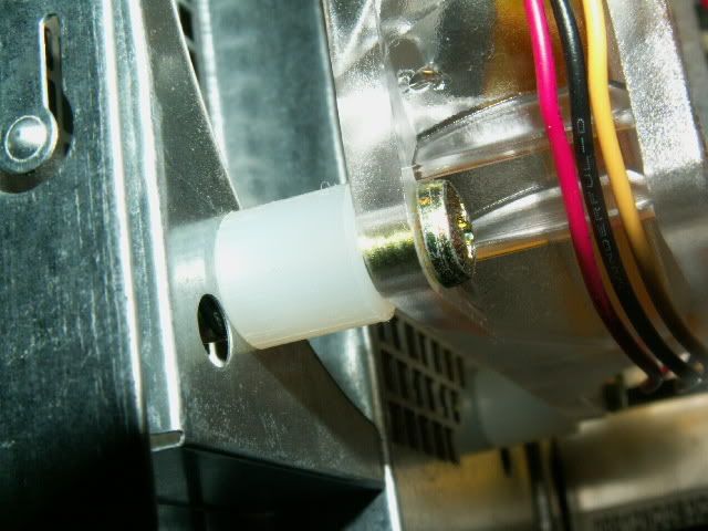

    Se seu problema fur o zunido do fan, o efeito sirena, separe alguns milímetros o fan de seu gabinete, como pode ser visto aqui:
    Nem é necessário que seja tanto como está ai.. 2 a 3 milímetros longe da grade são suficientes para acabar com algum assovio que exista.
