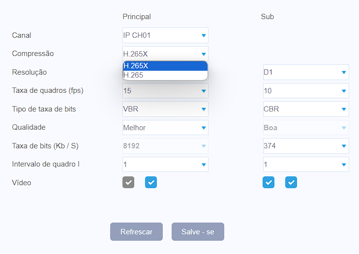

    Sim, todas funcionando 100% aqui, também pelo preço que paguei nem tem o que recalamar, o NVR + 6 cameras 4K por R$ 898 e aqui no Brasil já (https://www.pelando.com.br/d/e092551...ameras-8mp-poe), nunca mais teve nem perto desse preço mais.
    Multistream você fala é ter um streaming com os 4K e outro com qualidade mais baixa? Se for isso tem, no admin delas dá pra configurar a qualidade dos streamings que vão no principal (a que ela usa pra guardar os videos) e o secundário (pra ver num internet mais fraca).
    Elas tem H264 e H264+, mas não vi diferença nos videos.
    Não uso o Frigate, uso no próprio navegador (Chrome), só tem que instalar um .EXE que é um plugin pra abrir o video no Chrome, senão ele não mostra o video.
    A admin dele é igual pra todos os NVR chineses, mesmo padrão, a não ser que pegue um de marca (tipo Annke), aí muda cara das configurações.
    Se tiver o kit pode pegar sem medo, esse é muito melhor a imagem, inclusive a noite parece de dia, o nightvision delas é bom, tem umas fotos e review no Boas compras mas não lembro o link lá, tem que procurar kkkkkkkkkk

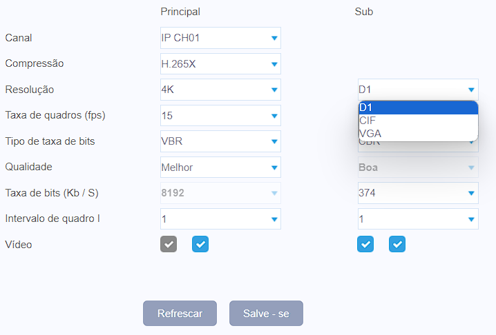

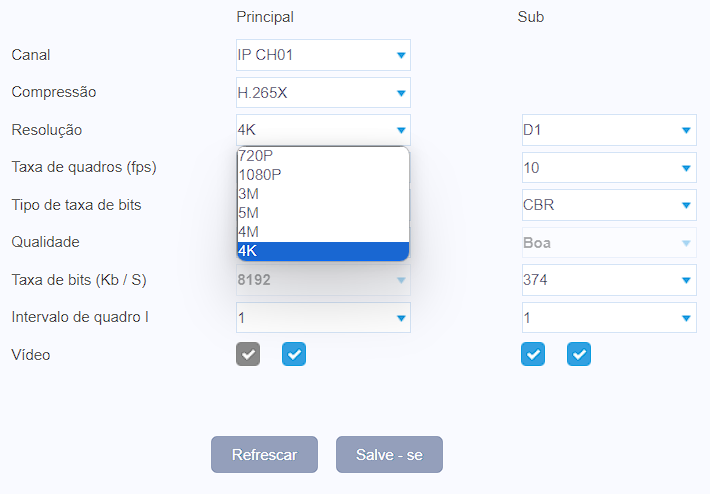

    Pô, valeu pelo retorno.
    Minha ideia é pegar as câmeras sem o NVR, pois quero usar nesse Frigate (NVR em software, depende de um PC/Servidor ligado 24x7)
    Só sobre o multistream, é isso mesmo, consegue só me informar se a resolução do stream mais baixo, pega uns 1280x720 ? Ou é algo muito menor que isso?
  15. #163
    Clique para abrir a imagem em nova guia F+R
    Mas as cameras são PoE, então teria que ter um switch PoE pra ligar as cameras nele e ele no servidor, certo?
    As resoluções são essas:
  16. #164
    Exato, a ideia é pegar um switch PoE no Alie, da marca Steamemo 8 portas, sai na faixa dos 180 reais.
    Bacana, essa D1 é inferior aos 720p, mas para stream de detecção de movimento deve dar certo.

    Uma tabela das resoluções:
