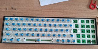

    Pics do meu teclado:
    Tive que abrir ele para corrigir um erro no SHIFT direito.
    Não funcionava, e era apenas um pingo de solda que estava causando curto no transistor.
    Ao retirar a solta a mais, a tecla voltou a funcionar.
